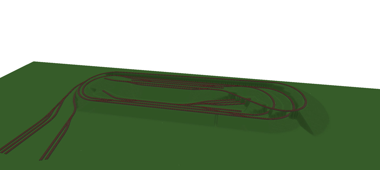

Hieronder het aangepaste baanplan met een wat schuiner verloop van het middelste gedeelte. Op de 3D komt lijkt het alsof er wel een steile wand ontstaat tussen het rangeer uitlopertje en wat het bosbouw gedeelte gaat worden, waarbij ik me afvraag of er nog genoeg ruimte overblijft voor wat gebouwtjes/gebouwen. Wat zegt jullie ervaring hierover? Qua hellinghoek van het spoor is alleen de meest linkerbovenbocht afwijkend op 3.6%, de rest zit er ruim onder (max 1.7%).
bpieters
Berichten: 1379
Locatie: emmen
Re: Brainstorm en eerste ideeen
Bericht door bpieters »
Die helling van 3,6% kan ik niet helemaal volgen.
Er zijn dacht ik maar 2 vrij lange hellingen die max.2% zouden kunnen zijn.
Verder een leuk plan met redelijk wat ruimte voor scenery.

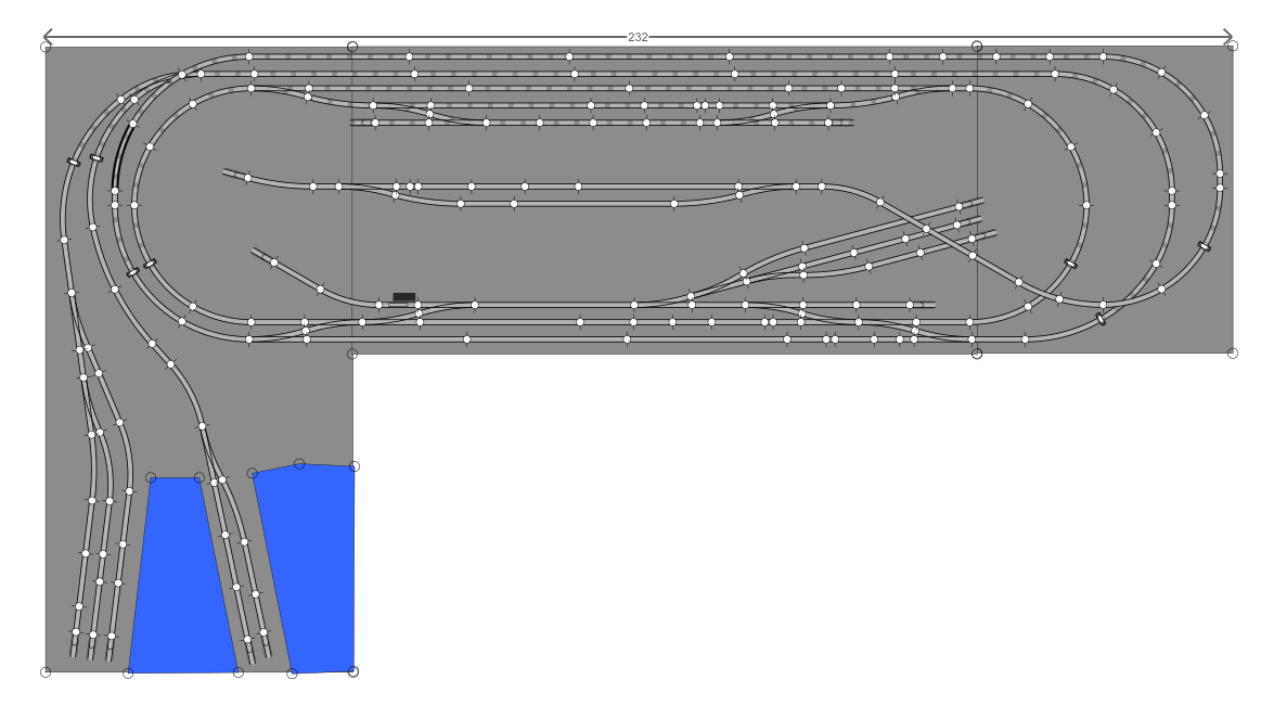

bpieters
Berichten: 1379
Locatie: emmen
zo zou het kunnen zonder al te steile hellingen.
Bert79
Berichten: 67
Lid geworden op: 01 mar 2022 08:44
Bericht door Bert79 »
@bpieters Dank je wel voor het bovenstaande! De percentages komen uit Anyrail, daarin zit dan ook een tool waarin je de tussenruimtes kan zien, vandaaruit heb ik bepaalde hoogtes erin gezet en vervolgens kreeg ik de hellingpercentages. Maar goed, heb nauwelijks ervaring nu met dit programma, dus het is goed dat je er naar gekeken hebt!
bpieters
Berichten: 1379
Locatie: emmen
Misschien per ongeluk bij de invoer cm ingevuld ipv bijv. mm bij een van de hoogtes.
Dat zou het grote hellingspercentage wel kunnen verklaren.
Als tussenruimte heb ik 60mm bk spoor tot bk spoor aangehouden wat over het algemeen ruim voldoende is.
Bert79
Berichten: 67
@bpieters
Ik ben er al achter wat het is! Ik had de hoogte op bepaalde punten ingesteld en links blijkbaar te ver naar achteren, waardoor de hellingshoek natuurlijk groter wordt.
bpieters
Berichten: 1379
Locatie: emmen
Mooi dat het opgelost is.
Uit jarenlange ervaring als CAD-tekenaar weet ik dat een vreemde uitkomst vrijwel altijd een gevolg is van een verkeerde invoer.
Succes verder met de uitwerking.

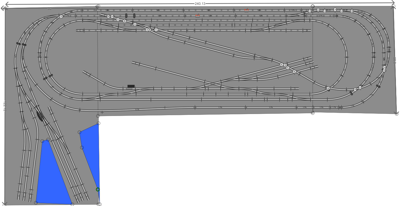

Ik ben de baan wat verder aan het uitwerken. Risico is dat het te hoog gegrepen is voor een beginner met al die hellingen. Ik heb het havengebied wat meer gestroomlijnd, evenals het rangeergebied, waar ik nu ook een industrie uitlopertje heb gemaakt. Daarnaast heb ik nog extra baan voorlangs gecreëerd, zodat het spoor naar de haven niet meer doodloopt. Hierdoor zijn er nu 2 ovalen, waarop continue gereden zou kunnen worden. Het mooiste zou zijn eerst een wat eenvoudiger "basis" plan te hebben, waarna ik op vrij makkelijke wijze toevoegingen kan maken.
Bert79
Berichten: 67
Ik heb voor mijzelf nog even de boel weer doorgenomen en ben ondertussen ook allerlei zaken aan het lezen die bij deze bezigheid komt kijken en denk dat ik een stap terug moet doen m.b.t. complicerende zaken. Als ik ook anderen zo volg op dit forum en ook met een eerste baan bezig zijn, dan zal ik daar denk ik mijn handen al vol hebben aan een eenvoudigere opstelling. Ik heb dus mijn baanplan opnieuw onder handen genomen en voor deze versie dan toch geen drie niveaus. Het rangeerterrein heb ik opnieuw aangepast met een lijntje naar evt houtkap of andere industrie. Bij de haven nu ook een extra lijntje naar industrie. Wel een schaduwstation om een gevarieerder beeld te krijgen (de vorm ben ik nog niet tevreden over, het komt wat rommelig over nog). Omdat het nu gelijk niveau is, zou ik eerst met het havengedeelte kunnen beginnen en het schaduwstation en in een latere fase de boel rond maken. Wat mij nog niet zo zint is de recht-toe-recht-aan-vlak-langs-de-tafelrand. Daar zou ik nog graag een oplossing voor vinden.
bpieters
Berichten: 1379
Locatie: emmen
Een leuke opzet en idd wel wat eenvoudiger te realiseren.
Wel zou ik het aantal en ook de lengte van de kopsporen nog even nalopen.
(Sommige zijn wel erg kort)
