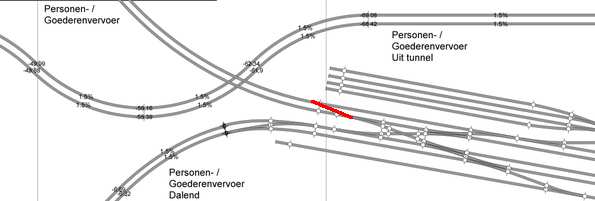

Hierbij mijn baanplan (tot nu toe). De aanloop tot dit plan staat beschreven in de sectie Mijn N-Baan / Collectie, Klik.
Graag hoor ik van jullie wat jullie van dit baanplan vinden.
Zijn de wisselstraten logisch en conform de realiteit?
Bij voorbaat dank voor jullie reactie(s)!

Berichten: 6062
Re: PS N-Spoor Baan
Peter wat een ruimte zeg.. Daar kun je inderdaad zo'n mooi groot station kwijt. En de nodige paradestukjes.
Even 3 opmerkingen.
1: links in het goederentraject liggen 2 boogwissels als overloop wissels. persoonlijk zou ik deze er uit halen omdat deze in de werkelijkheid eigenlijk niet voorkomen. In plaats van deze wissels zou ik ietsjes verder richting het station het kruisende gedeelte verlengen met een engelse wissel om daar de oversteek te maken. (dit heb je vanaf het HSL traject naar beneden wel gedaan)
2: rechts van het station heb je een doodlopend spoortje. Als je deze verlengt en met een wissel weer aansluit zit je gelijk weer in het goederentraject. Hier hoeven de treinen dan dus niet over het HSL traject om te vertrekken.
3: Je goederen/personen lijn kruist het HSL traject, dit kan een soort van bottleneck zijn. Maar levert tevens mooie variatie in het treinverloop. Ik weet niet of dat je wens is.
Als tip wil ik meegeven: als je dit plan (alleen station met in en uitgaande sporen) eens uitprint (gewoon klein geschaald) en je pakt een viltstift en markeert het doorgaande traject voor elk inkomend spoor naar het betreffend uitgaand spoor. Hierdoor krijg je een goed besef van hoe de treinen zich bewegen in het station en of je dus geen vreemde bewegingen moet maken om weer op het juiste uitgaand spoor te komen.
Daarna kun je dit ook doen om te kijken welke sporen je kunt bereiken vanaf een inkomend spoor.
Succes

Gisteravond zag ik dat bij de sporen links boven ik nog een overloop wissel mis, deze heeft er wel ingezeten, maar door het wijzigen van het e.e.a. zijn ze per ongeluk vervallen.

Peter, ik zie dat je baan zo'n 1m22 diep is. Mijn ervaring is dat dat te diep is om nog goed bij de achterkant te kunnen. Zeker als je aan de voorkant een stad hebt staan waar je overheen moet reiken zonder brokken.
Een cm of 80 is echt wel de limiet, tenzij je er vanaf de andere zijde ook bij kunt.
Misschien iets om rekening mee te houden.
Verder een mooi ontwerp hoor, mooie ruimte.

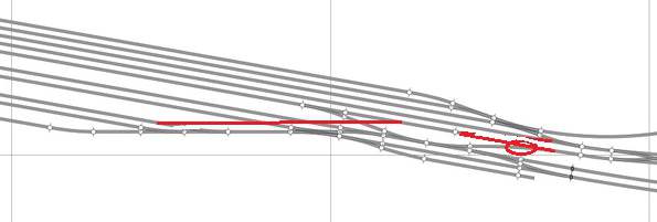

Een paar suggesties:
rechts kan je opstoppingen krijgen omdat bijna alle treinen langs het omcirkelde spoortje moeten. Met de rood ingetekende sporen kan het treinverkeer soepeler lopen.
links: met het rode spoortje kunnen treinen van spoor1 tm 4 (van station gerekend) bij personen/goederen boven links komen. Nu kan je er eigenlijk alleen goederentreinen heensturen. (wijziging: ok, deze had je al opgemerkt..)

@Steven, de baan is ook van de achterzijde toegankelijk. 1,22 meter zou te doen moeten zijn lijkt mij.
@Tv-man, de overloopwissel aan de linkerzijde miste ik gisteravond ook, deze gaat er dus zeker komen!
M.b.t. de opmerking aan de rechterzijde, zit wat in. Vanavond eens de mogelijkheden bekijken hoe dit op te lossen.

Zojuist nog even met de wisselstraten aan de linker en rechterzijde gestoeid. Ik denk dat het linkergedeelte nu ok is.
Het rechtergedeelte wil ik toch nogeens onder de loep nemen... :? Iemand suggesties?
Wederom, op- en/of aanmerkingen zijn welkom.
Linkerzijde:
