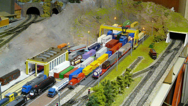

Ik had weer zo een zoete inval omdat ik niet de juiste masten kon vinden voor de verlichting van m'n containerterminaltje. Meestal gaat hier een heleboel dagdromen aan vooraf en uiteindelijk had ik het. Na ja het is niet perfect en dat ben ik ook niet maar oogt wel leuk. Een aantal details aan het ledje zal ik waarschijnlijk nog wel veranderen omdat het me nog niet helemaal zint.

Ja dan komen we nu in de final stage. De masten voorzien van een likje verf. Ik heb Revell Mat 76 genomen, zit aardig in de buurt van beton. Zorg dat de verf niet te dik is. De verf niet te dun en snel aanbrengen aangezien Mat verf nogal snel droogt. Hierdoor verdwijnen alle oneffenheden die je voordien op de foto's zag. Nu komt de gesoldeerde weerstand goed uit want we kunnen de mast vast houden zonder dat we verf aan ons vingers krijgen. na ca 1,5 uur kunnen we de mast monteren en aansluiten.
En hier is het resultaat
En bij dag...............
Uiteindelijk heeft afgezien van het aansluiten het maken van 10 masten iets minder dan 2 uur gekost incl het schilderen. Materiaal prijs per mast is ca 30 cent. Dus in ieder geval een aanvaardbaar alternatief voor de masten van Viessmann. Omdat ik alle verlichting, 90% is SMD Led op wisselspanning heb aan gesloten is het niet belangrijk welke zijde van de SMD massa maakt met de mast. Dit wordt wel belangrijk als je gelijkspanning gebruikt. Mijn situatie is nou eenmaal zo en heeft ook nog een voordeel dat je met 1 weerstand 2 tot 14 LED om en om kan voeden omdat je maar de halve spanning gebruikt.
