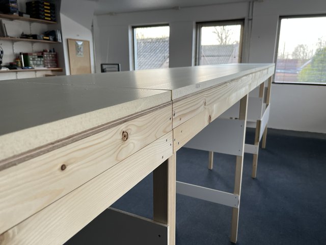

Het onderstel, de poten
De module bakken zijn wel erg laag
, daar moeten poten onder. De poten onder de bakken worden gekoppeld met 8mm slot-bouten door 10mm gaten. Zo is er nog wat ‘stel-ruimte’. Op de bakken komen nog 20mm XPS platen voor demping en om de ondergrond te kunnen bewerken. Op die XPS platen kunnen we dan het uitgeprinte baanplan neerleggen om uiteindelijk de rails op de juiste plekken te kunnen leggen. Zie foto’s:
Mal voor productie:
Lijmen en klemmen:
De eerste module is klaar:
Koppelen van de modules:
De modules worden gekoppeld met 8mm slotbouten in 10mm gaten, zodat er wat 'stel ruimte' overblijft.
Het geheel:

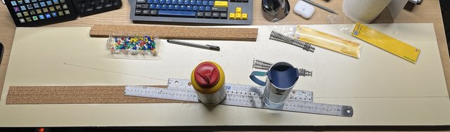

Geprint sporenplan erop:
Het sporenplan uit AnyRail uitgeprint (1:1) en uitgelegd bovenop de modules:
Mal voor productie:
Lijmen en klemmen:
Het geheel:

Omdat ik niet eerder met schaal N heb gewerkt, en ook nog niet met kurk, maak ik eerst maar even een test-baantje.
Baanplannetje geprint en op het XPS schuim (20mm) geplakt
Het eerste kurk er op gelijmd
Het kurk zit er op
Het kurk zit er op
Laatst gewijzigd door GerardWassink op 06 jan 2025 18:42, 1 keer totaal gewijzigd.
Mijn baan: Vriezenveen in schaal N
- Berichten: 5504
Re: Vriezenveen in schaal N
Goed idee om een proef stukje te maken, daar kan je dan ook vele andere dingen op uittesten.
