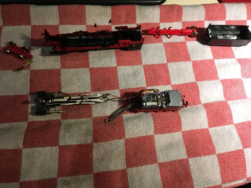

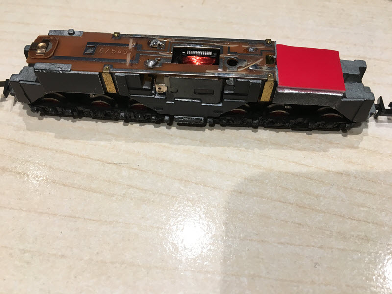

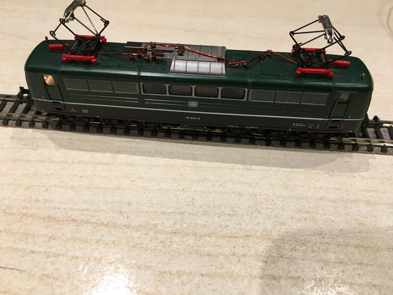

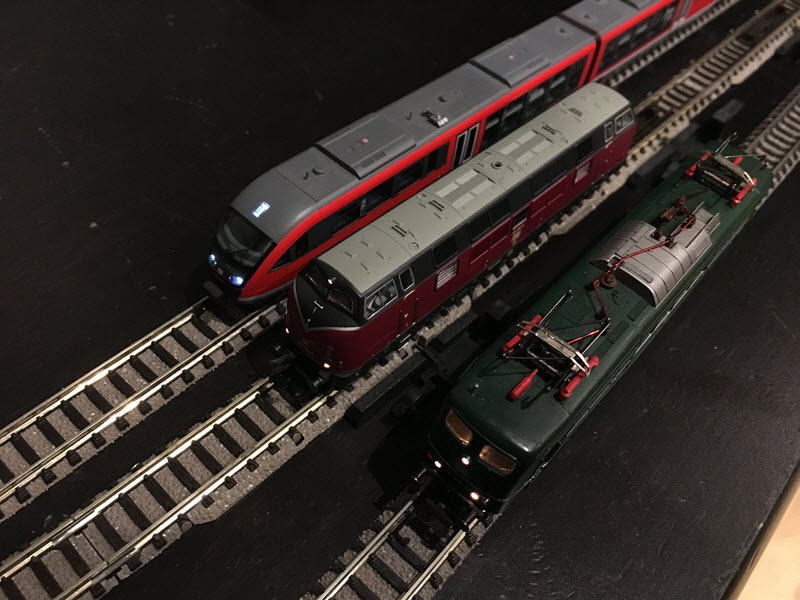

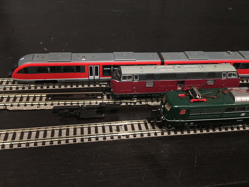

Vandaag maar eens de stoute schoenen aangetrokken en een analoog e-lokje op de kop getikt.
Het is een E-Lok van Fleischmann geworden de 7380 BR 151 032-0.
De bedoeling is dat ik deze om ga bouwen naar digitaal DCC, zodat hij geschikt wordt om op mijn toekomstige baan te gaan
gebruiken i.c.m. de z21.
Voor mij is alles nieuw v.w.b. het digitale gebeuren, dus best wel spannend.

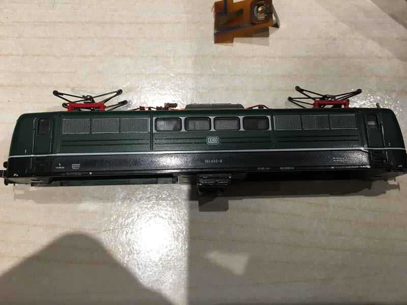

Dus eerst maar eens begonnen met het demonteren van de lok en goed kijken hoe alles zit.
Ondertussen heb ik ook al heel wat gelezen op het internet over de digitale techniek en het ombouwen van analoge loks naar digitaal.
Dus ik durf het inmiddels wel aan daar zelf ook eens mee te beginnen 8-)

Hier alvast wat fotootjes van mijn uitdaging;

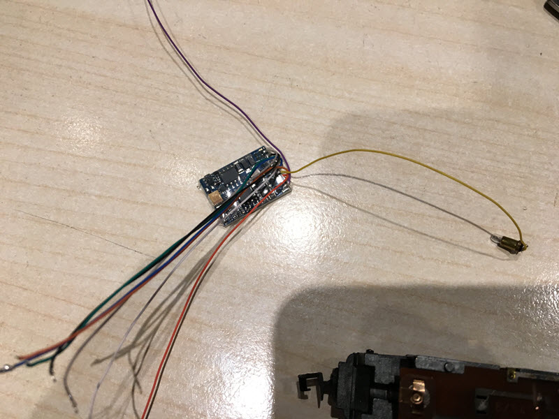

Even een update van het front.

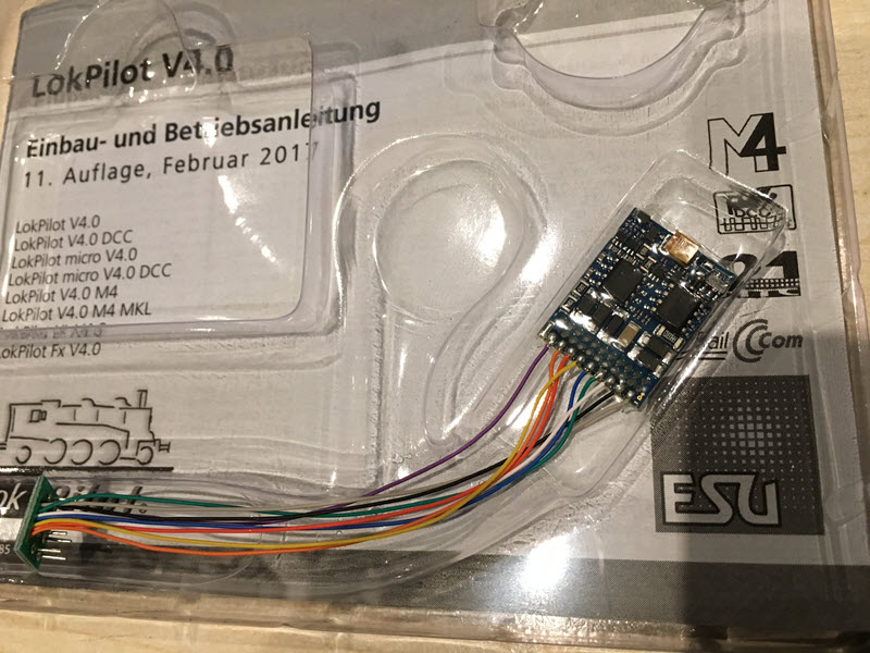

Aangezien ik toch wat huiverig was om gelijk een decoder online te bestellen, heb ik een speciaalzaak opgezocht om daar te kijken naar de
verschillende opties. Daar hadden ze eigenlijk alleen de ESU decoders.
In eerste instantie kwam een ESU micro of Nano decoder in aanmerking, die qua formaat zou moeten passen.
Nadeel van deze hele kleine decoders is wel dat ze een vrij beperkt vermogen hebben.
Na een beetje wikken en wegen toch besloten om voor een exemplaar te gaan met wat meer vermogen en dus iets groter qua formaat.
Aangezien ik ook de bestaande lampjes voorlopig handhaaf is een beetje extra capaciteit geen overbodige luxe.
Dus om geen extra risico hiermee te lopen uiteindelijk gekozen voor de ESU 54610 decoder met als consequentie dat er wel wat freeswerk
nodig is om hem in te bouwen.
Dus enthousiast aan de slag gegaan.

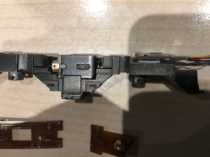

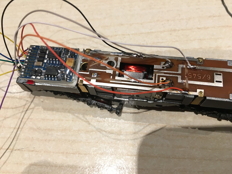

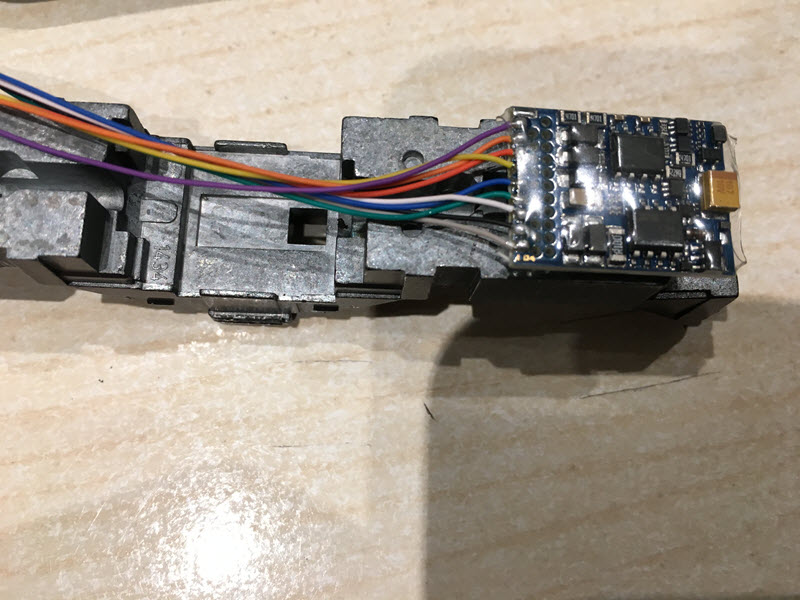

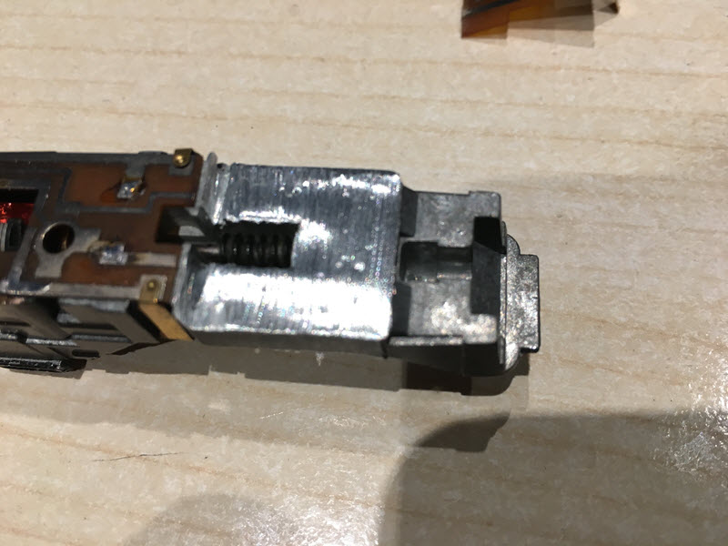

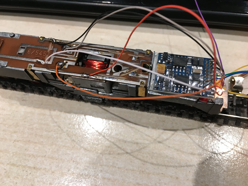

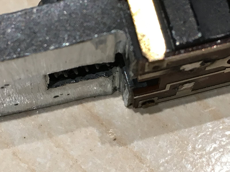

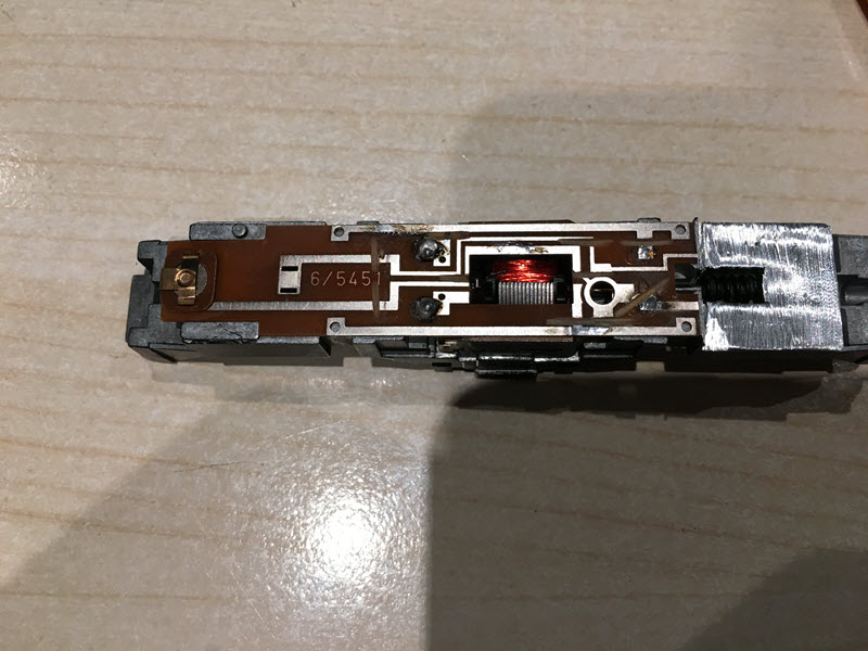

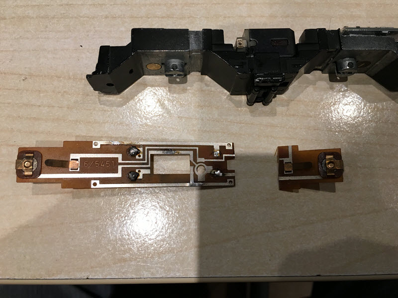

Eerst eens goed gekeken waar ik de decoder het beste kon positioneren. Na ook wat op internet gelezen te hebben besloten voor de
methode om de decoder wat meer aan de achterzijde in te bouwen en de benodigde ruimte weg te frezen van het chassis i.c.m. het inkorten
van de bestaande printplaat.

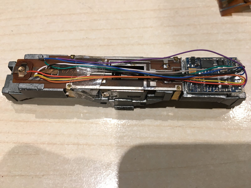

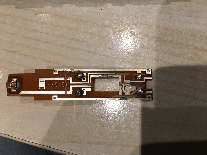

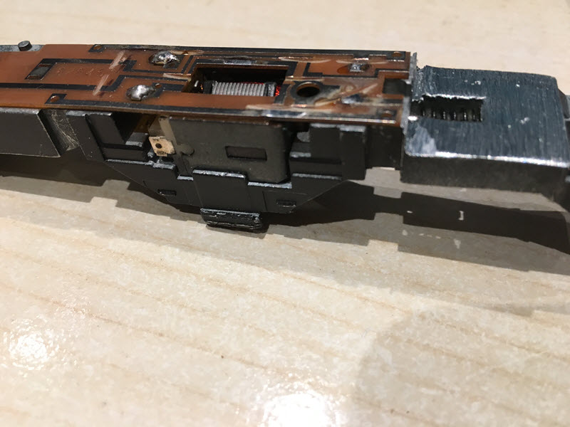

Eerste de zaken goed opgemeten en afgetekend en vervolgens met de dremel het overtollige metaal van het chassis weggefreesd.
Daarna ook de printplaat ingekort en de overbodige koperbanen onderbroken.

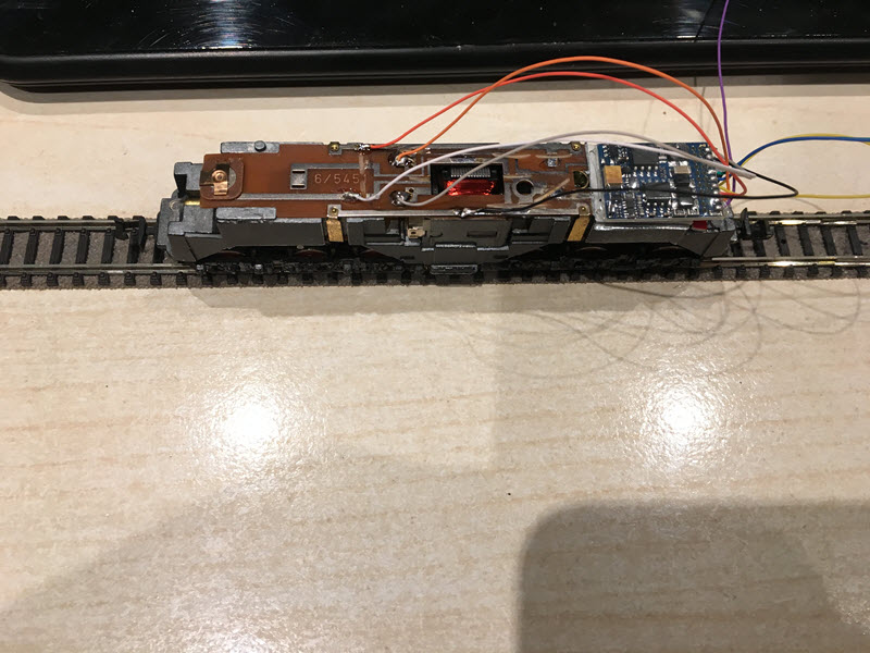

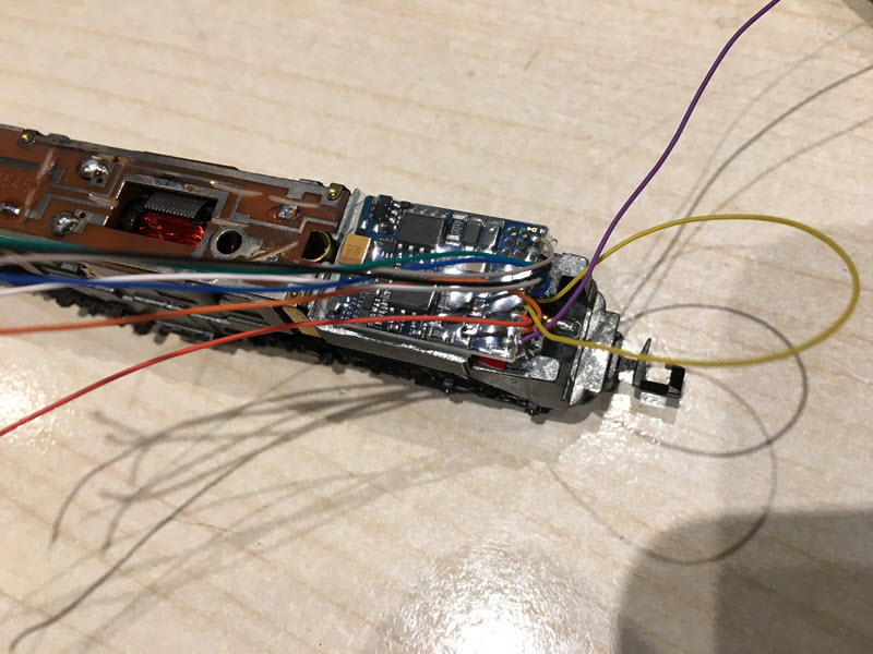

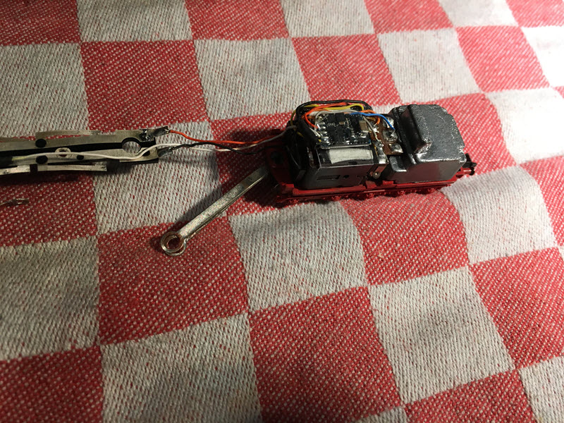

Na het eerste freeswerk de decoder er provisorisch in gezet en het lokje in elkaar gezet voor de juiste passing.
Het bleek meteen goed te passen, maar het had ook geen mm krapper moeten zijn. Beginners geluk zullen we maar zeggen :P
Door het inkorten van het printplaatje kwam ook de pluspool van het achterste lampje te vervallen en dus gekozen om het daarvoor bestemde gele draadje van de decoder rechtstreeks aan het lampje vast te maken. Ook de veertjes voor de bovenleiding zijn daardoor vervallen.
Op zich voor mij niet erg aangezien ik geen bovenleiding ga gebruiken om te rijden, misschien alleen voor de looks.
Vervolgens de benodigde draden van de decoder vastgesoldeerd op de printplaat.

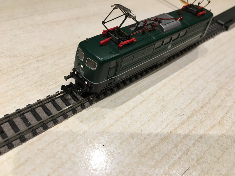

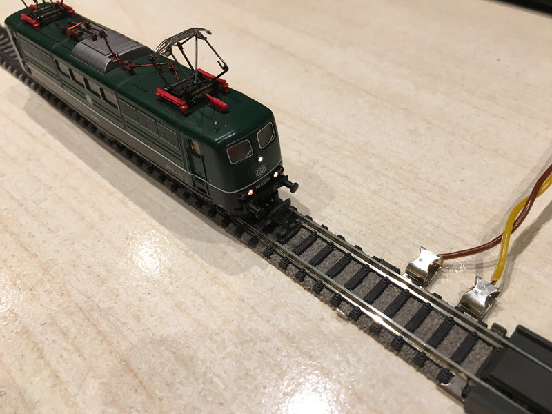

Toen kwam natuurlijk het spannendste moment . . . . de eerste proefrit :?

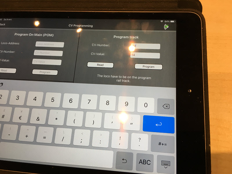

En jawel hoor bingo, even op adres 3 instellen en rijden.
In eerste instantie wel een klein probleempje omdat de rijrichting niet correspondeerde met de lampjes.
Dus toen de motor bedrading nog even omgepoold.

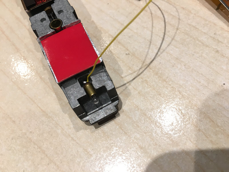

Nadat alles technisch leek te werken begonnen aan het definitief monteren van alle componenten, zoals ook het achterste lampje wat
nu op een iets andere manier moest worden vastgezet. Gekozen om hiervoor een klein slukje foam te gebruiken welke ik achter
het lampje heb geklemd, zodat deze goed contact maakte. Daarna aan de bovenzijde een stukje dubbelzijdig plakband om het op z'n plek te houden.
Mijn volgende fase wordt het bestuderen van de verschillende programmeer mogelijkheden en instellingen van de decoder, zodat ik de lok
zo optimaal mogelijk kan laten rijden.
Zie hieronder de foto's van het hele gebeuren van start tot finish :D

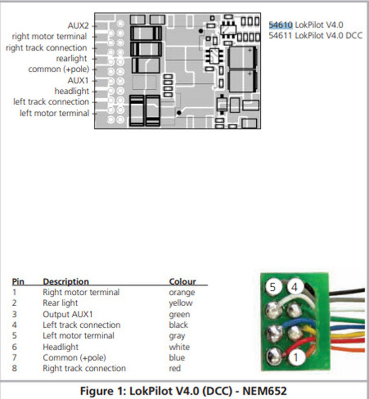

Ook nog even wat specs van de ESU 54610 Decoder

Ff serieus, lekkere speciaalzaak zeg dat ze je de LokPilot veropen, die is voor H0 locs. Een beetje specialist had je de ESU LokPilot micro v4 verkocht. Deze is veeeel kleiner en nu heb je onterecht een boel gewicht weggehaald.
Sorry dat ik het zeg maar dit vind ik echt heel slecht van deze winkelier. Wil niet lomp overkomen, jij kan er ook niets aan doen, maar ik maak me hier best wel boos om. Blijkt maar weer dat winkeliers liever dozen schuiven dan goeden gedegen dviseren met verstand van zaken. Sowieso is een speciaalzaak met maar 1 merk decoders geen speciaalzaak. Men gaat voor advies erheen in goed vertrouwen en krijgt dan dit....
En qua vermogen, de micro kan 800ma leveren. Deze loc vraagt hoogstens 200mA. Ik snap dat je spullen wilt zien maar de echte specialisten heb je hier allang van het juiste advies voorzien. Een bezoekje aan Houten vandaag had je echt veel werk bespaard.

Weer even een berichtje van het front.
Na een weekendje programmeren, resetten, programmeren, testen, etc. is het mij gelukt om het lokje mooi te laten rijden.
Niet te hard op top en mooi regelbaar in het midden gedeelte. Alleen het kruipen gaat een klein beetje schokkerig in de laagst
mogelijke stand. Ondanks de vele uurtjes die ik alleen al aan het kruipen heb besteed, krijg ik hem niet beter dan nu.
Maar al met al ben ik dik tevreden met het resultaat :P
Hieronder nog wat fotootjes op het losse proefbaantje, waar de BR642, BR221 en BR151 gebroederlijk naast elkaar staan. 8-)
Als laatste nog een sleepje met de BR151 met erachter 3x DBz 751 Görlitz en de stuurwagen DBbzf761 Görlitz.
Van deze laatste krijg ik de daarin aanwezige ombekende decoder helaas niet aan de praat (viewtopic.php?f=26&t=12803). Dus daar moet nog wat anders in.
BTW: Het volgende slachtoffer voor een digitalisatie is inmiddels ook al binnen een analoge BR215 :lol:

Hieronder het eerste testritje van de Fleischmann N BR151
https://youtu.be/z5yNaqnw4tI
https://youtu.be/nX5L4mWue4s

Weer even een berichtje van het front en even een overzicht van de werkzaamheden van afgelopen weekend.
Met een beetje spelen met de decoder instellingen en goed inrijden, loopt de BR 151 nu veel soepeler.
Ik ben er nu best tevreden mee.
Mijn hierop volgende projectje, de Roco BR 215, is helaas mislukt. Vanwege de motor en de kwaliteit ga ik hier niet mee door
Maar ik heb de hoop niet opgegeven en ben enthousiast verder gegaan met het digitaliseren
van een FM BR 01.10 Stoomlok en een FM BR 210 Diesellok.
Met de BR 01.10 ben ik wel even bezig geweest om alles netjes in te bouwen en de draadjes goed te krijgen.
In het begin was het wel een heel gepriegel, maar nu ben ik er al wat handiger in geworden.
Dit lokje heb ik voorzien van een ESU lokpilot V4.0 micro en loopt inmiddels ook heel netjes en soepel.
Het lokje moet nog wel een beetje inlopen omdat ik hiervan de koolborsteltjes vervangen heb.
Ondertussen ook begonnen aan de FM BR 210. Deze heb ik uit elkaar gehaald en helemaal schoongemaakt.
Wel is waren er wat problemen met het lokje. de draaistellen met de contacten zijn niet zo goed meer en een van de
lipjes is afgebroken. Daar heb ik wel weer een ander koperen lipje op gesoldeerd, maar dat werkt niet echt gewelding.
Ook was een van de contactbeugeltjes gebroken en die heb ik met epoxy en daarna opnieuw vertinnen weer werkend gekregen.
Allemaal niet ideaal. Dus eerst maar eens op zoek naar wat nieuwe of 2e hands onderdeeltjes hiervoor.
Overigens ga ik hier de DH10C decoder in toepassen evenals in een 7218 rangeerlokje dat ik nog heb liggen als volgende patiënt.
De reden: Na een paar proefrondjes met het BR 210 onderstel met hierin de ESU nano fikte het decodertje al door.
Dit decodertje kan erg weinig hebben en wordt vrij snel te heet, vooral als het lokje nog niet helemaal lekker loopt.
De baanspanning had ik hiervoor overigens op 16V gezet, maar dat is kennelijk toch teveel van het goede.
Dus deze decoder ga ik in de toekomst zoveel mogelijk vermijden. Dan toch liever de ESU micro, DH10C of Kühn N45.
Al met al lekker bezig dus :P

Mooi gedaan Rebel!
Goed voorbeeld hoe je toch een wat oudere lok, die niet digitaal is voorbereid, kunt ombouwen.
En goed gedocumenteerd. Een kleinere decoder had gekund en was makkelijker geweest en zelf had ik (heb ik) voor mijn 1e ombouw experimenten goedkopere decoders toegepast en verbrand. Aldoende leer je,

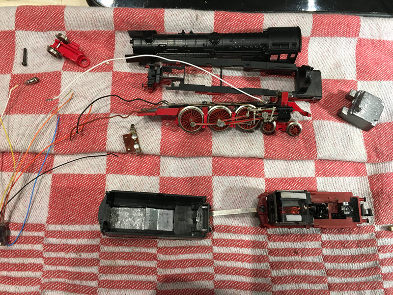

Nog wat fotootjes van de sloop br 01.10 en een Rangeerlokje ter voorbereiding van de decoder inbouw.
