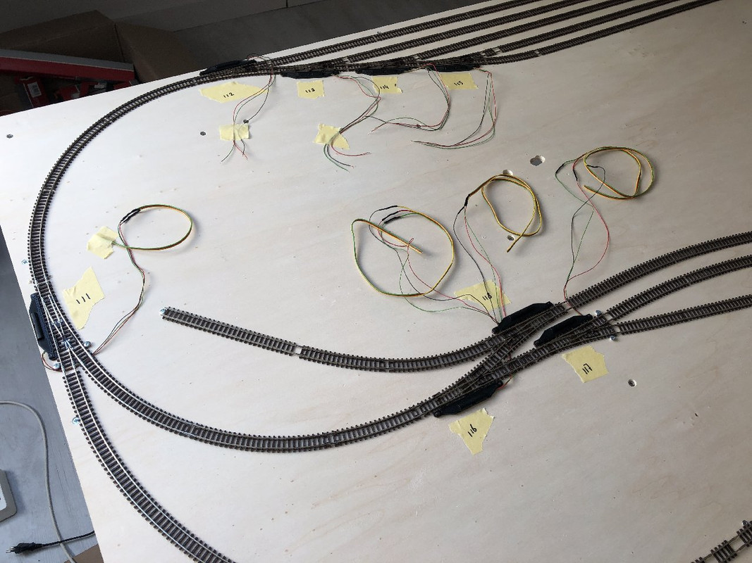

Hallo Kevin,
Leuke baan ben je aan het maken.
Echter vraag ik mij af of je beter rechts van het station niet beter een boog wissel kunt plaatsen ? :idea:
Dan kun je eerder dubbel sporig gaan en een langere perron lengte maken.
Je sporen in het schaduw station kunnen dan even lange treinen verwerken als op de stations sporen.

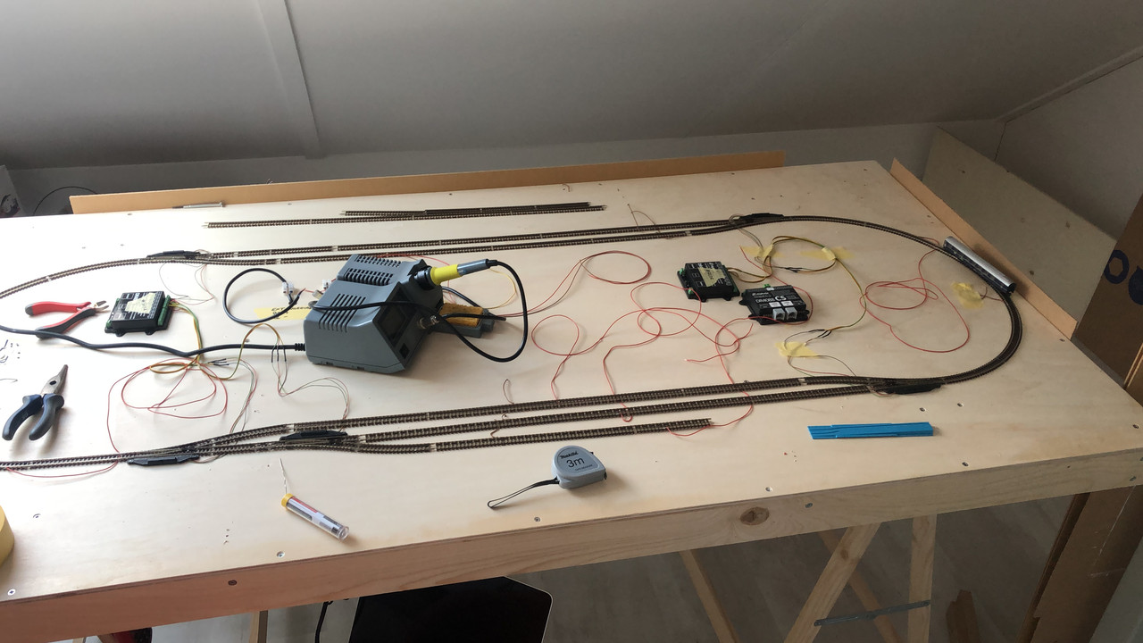

Het is nog maar een etmaal geleden dat ik de eerste post zette, maar bij deze al een korte update en 2 foto's. Zoals al gezegd in het begin van "Het Begin", misschien kunnen andere die ook net begonnen zijn er iets van opsteken en kunnen de pro's met hun expertise zaken duidelijk maken. Vanochtend niet heel grote stappen gemaakt maar wel weer de soldeer skills opgevijzeld. Vroeger meer dan genoeg meter soldeer weg gewerkt in diverse bijbaantjes, het was dus snel weer vertrouwd. De draden van de spoel wissels zijn waar nodig verlengt. Die FM stekker er eerst maar af en dan voorzichtig strippen. Krimpkous van te voren er over heen, beetje tin (niet te heet met die dunne draadjes) en klaar.
Alles ligt nu boven de tafel, dat gaat nu ook eerst zo blijven tot het me gelukt is helemaal digitaal te rijden (ik denk met iTrain) op deze manier zie ik wat ik doe en leer er wat meer van dan alles meteen netjes proberen weg te werken onder de tafel. Uiteraard gaat dit wel gebeuren, no stress!
Volgende stap, vanmiddag ergens denk ik zo, wordt de bus aansluiten op de DR5000 zodat er in ieder geval even wat rondjes gereden kan worden. Het moet wel leuk blijven toch. Wel meteen een vraagje!!! Heeft iemand ervaring met het ophangen van een "mean well" SNTRS 7515. Er zijn niet echt gaten oid om hem straks netjes onder de tafel te verwerken. Aangezien de 230V ingang best wel bloot ligt moet daar ook wat voor verzonnen worden.
Genoeg voor nu, nog even 2 foto's uploaden en dan misschien vanavond iets van een trein foto. Het ligt op zolder is nou niet helemaal top en we moeten wel kwaliteit beeldmateriaal leveren.
Hoe deze voeding netjes onder de tafel komt? tips iemand...
De wissel draden verlengt en de toekomstige adressen erbij gezet.
Toch wel de meest interessante foto vind ik, mijn 2de bouw project. Gekeken naar hoe iemand uit zweden op YouTube een roundhouse bewerkt heeft. Daadwerkelijk sommige steentjes met een tandenstoker van een kleur voorzien en daarna diverse washes eroverheen. Ook roest plekken op het dak gemaakt bij de schoorsteen met wat natte verf en krijt poeder.

Ohh excuus @spoor010,
wel zo netjes even te reageren. Ik heb expres niet voor boogwissels gekozen omdat de radius daarvan te scherp is naar mijn smaak. Ik denk dat het niet helemaal over komt op de foto's maar de scherpste radius die je in beide bochten naar het schaduw station ziet zijn R3. De bochten in het zicht zijn volgens mij allemaal R4 tot R7+ gemaakt met flex rail. Het station is inderdaad niet heel groot en ik begrijp dat ik hierdoor geen lange treinen hierin kan laten rijden. Gelukkig is dit een test baan/project van ik hoop ongeveer een jaar. (Ligt een beetje aan hoe lang we nog veel vrije tijd hebben). Daarna wil ik groter gaan, modulair naar uiteindelijk 5,50mtr denk ik. We zullen zien, maar bedankt voor de feedback in ieder geval.

Waarschijnlijk een tikkie te laat want alles ligt al (je bouwt ook zo snel! Daar valt niet tegenop te commentarieren... :mrgreen: )
Kevin Nijssen schreef: 04 mei 2020 09:59 .... Ik heb expres niet voor boogwissels gekozen omdat de radius daarvan te scherp is naar mijn smaak. Ik denk dat het niet helemaal over komt op de foto's maar de scherpste radius die je in beide bochten naar het schaduw station ziet zijn R3. De bochten in het zicht zijn volgens mij allemaal R4 tot R7+ gemaakt met flex rail. Het station is inderdaad niet heel groot en ik begrijp dat ik hierdoor geen lange treinen hierin kan laten rijden.
Om je station iets groter te maken (langere sporen) heb je niet perse meegebogen wissels nodig. Door de huidige (standaard)wissels iets op te schuiven, kun je ook al behoorlijk wat ruimte winnen.
Maar dat wordt wel opnieuw schuiven en aansluiten. Aan de andere kant: jij bouwt zo snel, dat kost je slechts een dagje... :lol:
Groet, Wim
